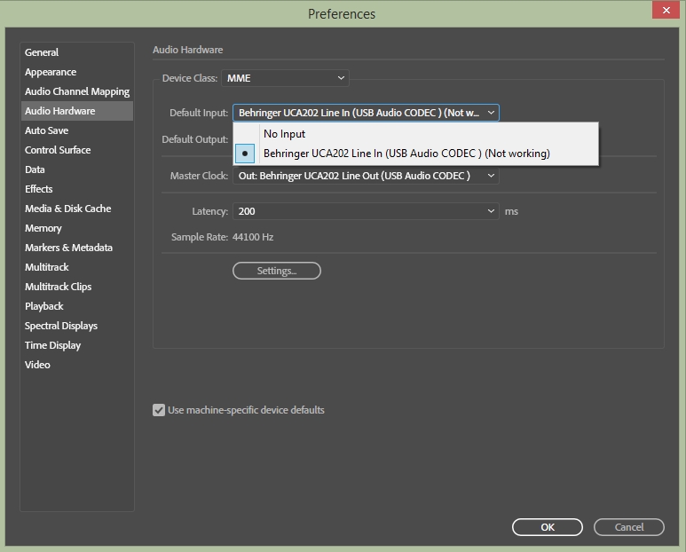

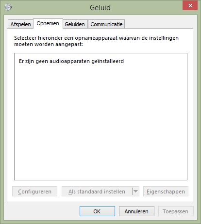

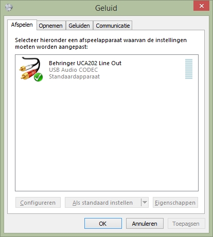

Gisteren kwam ik er achter dat ik met mijn externe geluidskaart wel kan afspelen, maar niet kan opnemen.
Het is het me niet eerder opgevallen, omdat ik deze optie niet heel vaak gebruik. Ik neem voor een vriendin lp's op en tot een paar maanden geleden was dat geen enkel probleem.
Iemand een idee wat er aan de hand kan zijn?
Het betreft overigens Windows 8.1

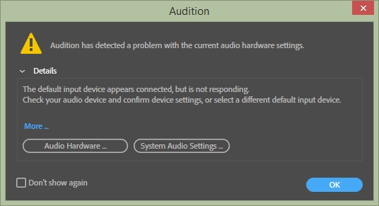

Op de andere pc met eenzelfde Behringer gecontroleerd en ook daar hetzelfde... da's gek.
Ik verdacht eerst Kaspersky Internet Security er van de zaak te blokkeren, maar deze geeft aan dat Audition tot de vertrouwde programma's behoort.

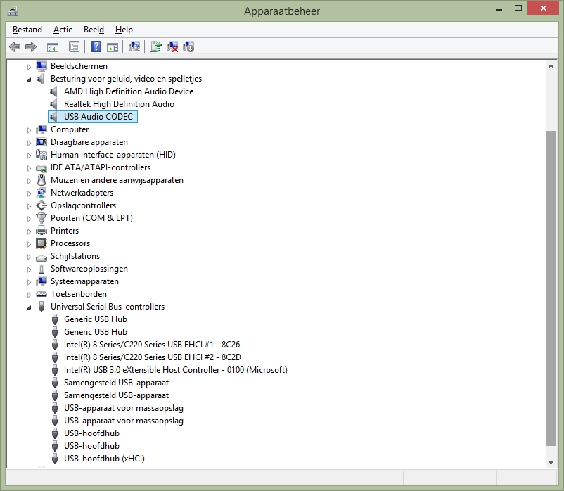

Volgens Apparaatbeheer is er niets aan de hand...
