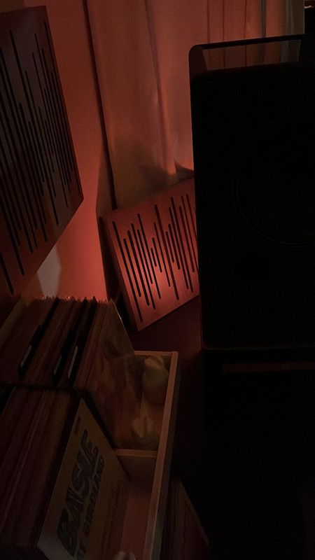

Tdo
Ik vond het de afgelopen periode wel best allemaal. De muziek klonk lekker en genoeg andere zaken aan de kop. Maar gegeven enige, niet echt geplande verandering in de set de komende tijd besloot ik vandaag, met gepaste tegen zin want niet leuk, achter de set en speakers te kuisen, zoals de Vlamingen het zo mooi weten te zeggen.
En toen schoot mij binnen laastst een foto te hebben gezien, ergens op 't www, met diffusers in de hoeken achter de speakers.
Er lagen hier nog 2 te liggen dus een mooi moment om te proberen. Gewoon, omdat het kan 🙄
En dat werkt dus boven verwachting..
In de uiterste hoeken achter de gordijnen zaten al zelfgemaakte bass traps die rust brachten. Maar die diffusers brengen pitch erbij. Ik blijf me verbazen over kleine akoestische aanpassingen die zoveel brengen. Toch maar eens iets in de hoeken bovenin proberen, daar zijn ook specifieke producten voor in de handel. Smaakt toch weer naar meer, beetje pielen 😁
