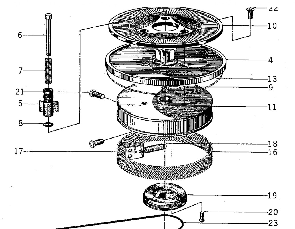

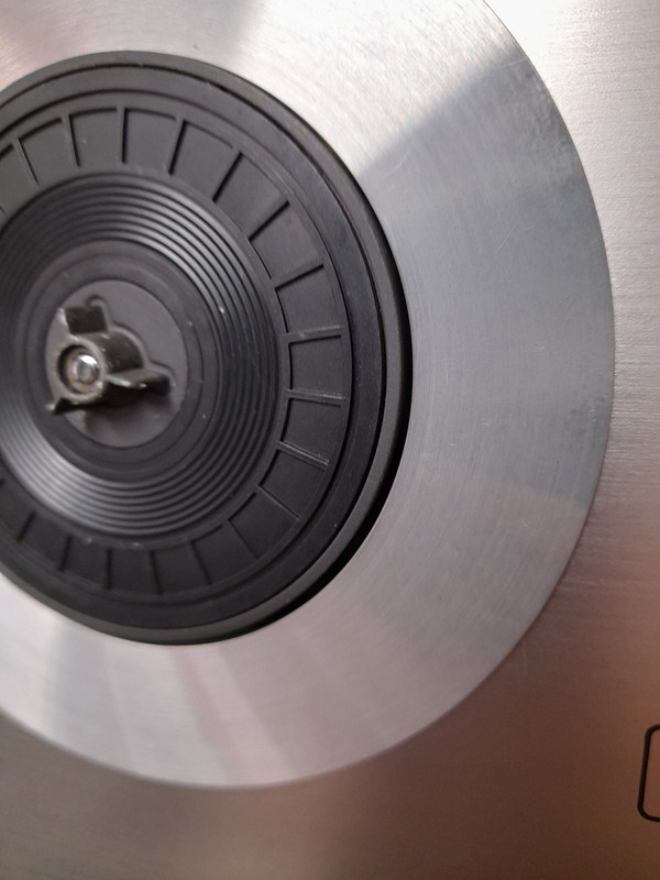

de linkerspoel is dus het probleem dat ik bedoel daar is dat trekveertje zal ikhet maar noemen niet meer aan. is dat iets wat je er apart op zet of is er iets stuk aan dat spoelwiel?
Sterremuur
Dat maakt deel uit van de as.
Is een binnenasje met een veertje, met de veerklem aan de buitenkant.
Dat kun je eigenlijk niet repareren.
Ik heb nog wel een spoelschotel van een GX-230, maar het is de vraag of het past.
Wat is jouw diameter van de spoelschotel, de asdikte en de hoogte?

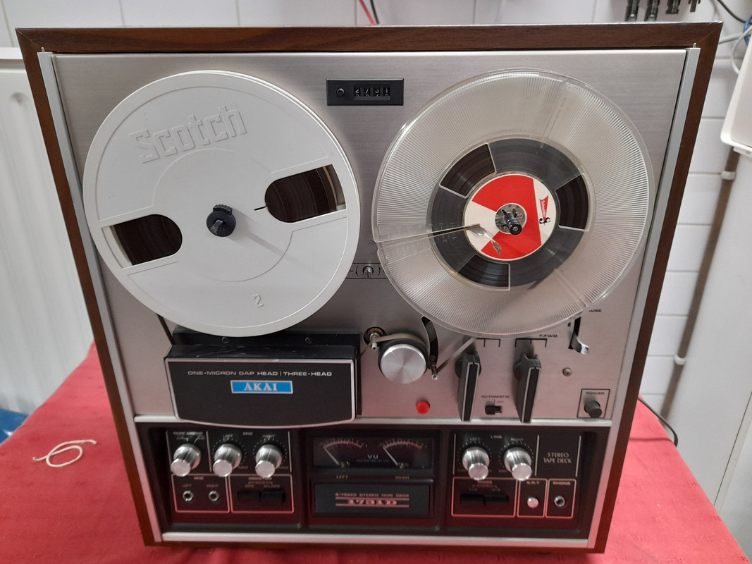

Ik heb de recorder op simpele manier kunnen herstellen. het asje verlengt en daarop gewoon een koordstopper die je er zo op en af kan plaatsen door een veertje in te drukken.
de recorder werkt nu weer als nieuw. Ik wilde dit toch even met jullie delen en plaats hier enkele foto's hoe hij nu is
