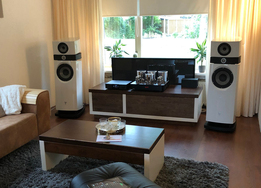

Deze in stapper heeft een buizenversterker (Melody action ultra) de aanbieding was te verleidend staat al een paar uur in te spelen, in kangoeroe land ontstaan enz, geproduceerd tja waar anders China, zoals zo veel producten, anyway blij mee.

Tube57
Citaat van: ArjanR1 op 13 december 2023, 03:41:18Melody is een prima merk hoor, die maken leuke betaalbare versterkers.
Veel plezier gewenst :)
Dank je, ik liep tegen een aanbieding aan en die was te verleidelijk om er niet op in te gaan.
