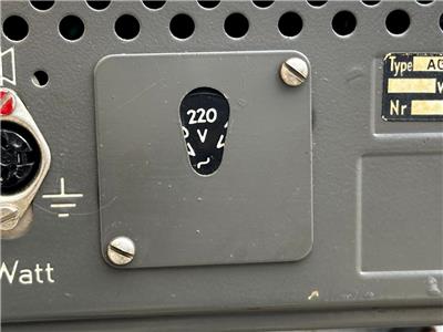

Citaat van: Sterremuur op 20 september 2024, 23:33:32
Deze op 240V zetten.
Hi Sterremuur, dank voor je hulp. Ik zie daar inderdaad ook 240 bij staan. Echter, dit is geen draaiknop ofzo. Ik heb er eens even goed naar gekeken, maar het lijkt er op dat als ik deze op 240 dat ik wat dingen uit elkaar moet halen. Ziet er niet simpel uit.
jasperv
Ik heb t gevonden. Ik moest gewoon dit stukje er uit trekken, dan wat draaien en weer terugsteken. Dat is nu gelukt:) Veel simpeler dan dat t in eerste instantie leek :)

Er zit inderdaad een caroussel op waarmee de trafo simpel op 240 V kan worden gezet. Easy peasy. Dit soort versterkertjes is erg robuust, er kan weinig stuk. Pas als-ie zich raar gaat gedragen (vervorming, laag vermogen, rooksignalen) wordt het tijd om de stekker uit het stopcontact te trekken. Maar dat geldt voor alles. Bedenk ook dat dit een erg klein versterkertje is dat maar 2x2 W schoon aan de haak produceert. Met een beetje gevoelige speakers eraan kan je evenwel prima resultaten behalen. Ik meen dat TS dat ook zo heeft.

Philips was altijd nogal vooruitstrevend, was, en die 240 volt tap zat op heel veel trafo's wel.
Niet altijd op zo'n simpele manier als bij deze versterker, het draadje dat je nu hebt omgeprikt moet je dan even lossolderen en op een andere aansluiting weer vast.

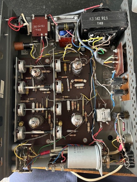

Er zitten verder de juiste weerstanden in, die bij voorkeur niet vervangen.
Het is niet een heel vroeg apparaat, er zit al een zgn. selenium cel in ipv een gelijkrichtbuis.

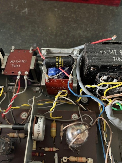

Er zitten 2 condensatoren in die op termijn aandacht behoeven.
De zwarte teerknol op de trafo is een papier condensator en die zijn notoir slecht.
Zijn altijd lek en de netspanning staat er over die tegenwoordig dus toch al hoger is.
Er zit verder een klein aluminium busje op de print, een kathode elkotje, daar op termijn een fris exemplaar voor in de plaats komt het geheel wel te goede.

Die 240 V was voor Engeland. 127 V voor Nederland/Belgie. 220 V voor Europa. 110 V voor de US en nog andere landen.

Die 240 volt optie (die dus voor Engeland bedoeld was) komt zo wel goed uit. Ik heb hem inmiddels dus op 240 gezet en zonet weer muziek gespeeld. Niks aan de hand gelukkig. De speakers die ik er nu op heb aangesloten zijn blaupunkt lab 308 speakers uit 1971/1972. Het zijn 30 watt, 4 Ohm speakers en klinken er erg goed op. Ondanks de 2x2watt van de versterker is het volume genoeg. Ik heb er zelf weinig verstand van, maar als ik er 8 ohm speakers op zou aansluiten zou volgens mij het volume minder zijn.Klopt dat? Zouden dit op papier geschikte speakers zijn voor deze versterker?
