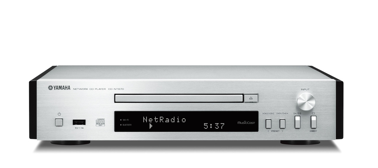

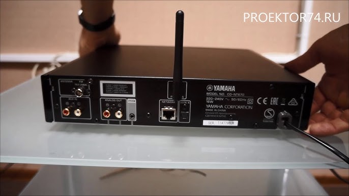

Ik stream een betaalde versie van Spotify naar diverse sets dit is geen probleem maar het gaat voornamelijk om flac-bestanden en youtube vanaf laptop, ik gebruik hiervoor de hoofdtelefoonuitgang 3.5mm jack direct naar de rca/tulp in van mijn Yamaha versterker of de bluetooth verbinding van de laptop naar de Yamaha cd-nt670 die ook weer is aangesloten op de Yamaha versterker.
Zowel de hoofdtelefoonuitgang direct naar de versterker als ook de bluetooth verbinding naar de cd-nt670 zijn niet geheel naar wens.
De cd-nt670 heeft een dac dus ik zat te denken om de laptop digitaal aan te sluiten op de cd-nt670 maar deze heeft alleen maar een digitale optische ingang en mijn laptop helaas geen optische uitgang...
Eventueel investeren in een streamer en/of dac eventueel met xlr uitgang of toch iets anders proberen b.v. dit:
https://www.amazon.com/Tackston-USB-Optical-Unidirectional-Compatible/dp/B0CGVK3MC1
