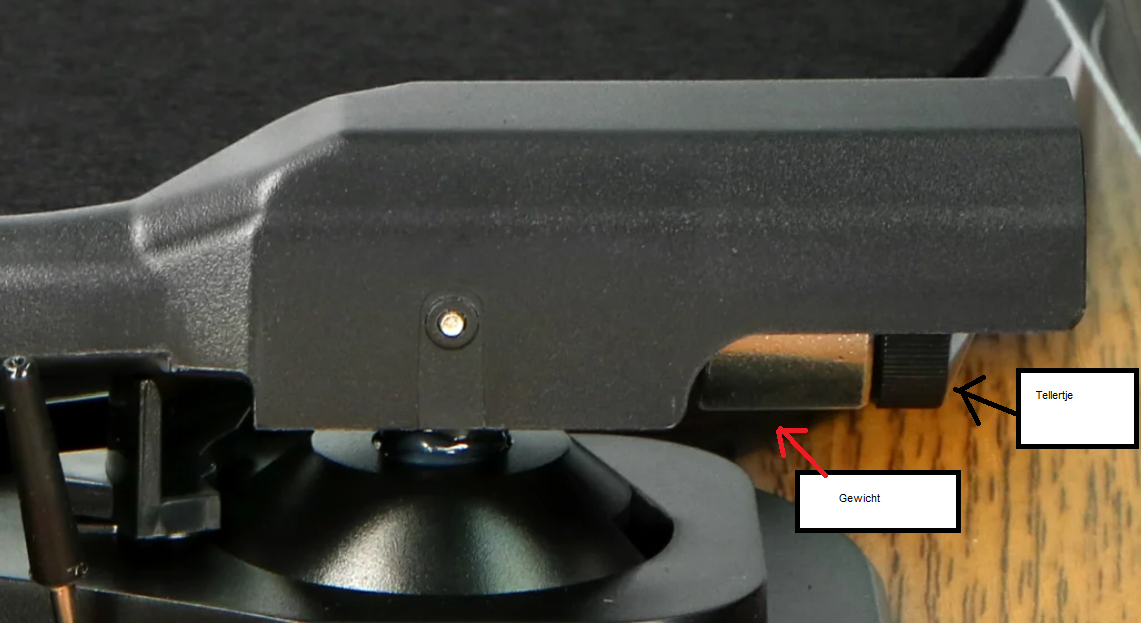

Had je al gekeken of je naalddruk goed staat? Helaas staat niet in de handleiding van de Lenco LS-300 hoe je deze instelt. Maar voor elke platenspeler is dit eigenlijk gelijk. Ga voorzichtig te werk anders kan je de naald beschadigen, en dat zou zonde zijn.
Verwijder de bescherming van je naald als je dit doet, anders neem je het gewicht van het beschermkapje mee tijdens het afstellen.
Draai aan het gewichtje achterop de arm totdat de arm blijft hangen in de lucht (Hij staat in balans, hij gaat niet omhoog, maar zakt ook niet vanzelf naar beneden als je hem omhoog drukt), draai nu het tellertje achterop het gewicht zo dat deze 0 aangeeft. Draai nu het gewicht zodat de teller 3,5 aangeeft. Je hebt nu de naalddruk ingesteld op 3,5 gram wat voor de AT3600 (Standaard element op de Lenco LS-300) optimaal is. Eventueel zou je ook een vriend kunnen vragen die je hierbij helpt.
