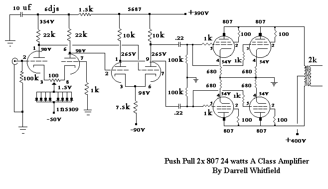

Hier een balansversterker die bestaat uit 2 parallelle paren van buizen. In elk paar functioneren de buizen onderling in tegenfase.
In de Engelse terminologie moet je dan zeggen dat je 2 parallelle PP's hebt: PPP noemen ze dit dan.

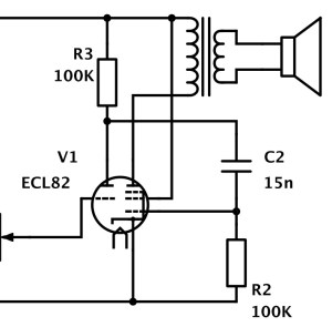

Mijn allereerste amp was een ongebalanceerde, dus een SE :D
Dat was met de ECL82...voorversterking en eindversterking in één buis.
Als je de penthode in triode schakelt en de tegenkoppeling de prullenbak in, dan klinkt dit prachtig met bijna 1 Watt max vermogen....
